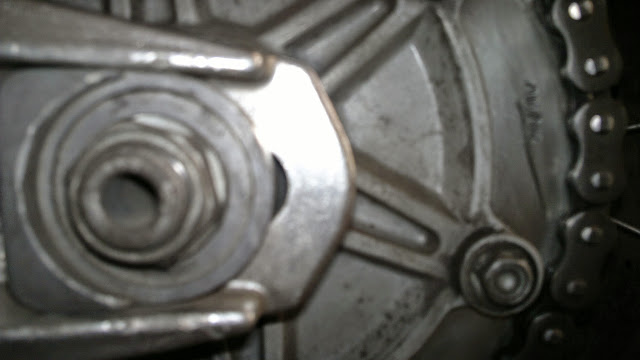

radekch - 2014-03-23, 15:15
jagiel napisał/a:
1 fota to RSV, Falco itd, druga Capo czyli montujesz zawsze wypustką do zewnątrz
Witam. nadszedł czas i u mnie na wymiane napedu. przednią zębatke miałem założoną właśnie tak jak pisze Jagiej i jak pokazano na zdjeciach. Po zdjęciu tej zębatki jest wytarta właśnie od strony silnika a tylna od zewnątrz. Wygląda na to, ze łańcuch nie szedł w jednej lini i zastanawiam sie jak ową zębatke założyć (wypustką na zewnątrz , tak jak była czy wypustką do silnika, teorytycznie łańcuch wtedy powinien isc w jednej lini) poniżej zdjęcia zębatki.
Zdjęcia
<a href="http://pokazywarka.pl/4m1pcp/">Zdjęcia</a>
jagiel - 2014-03-23, 19:49
wypustką do zewnątrz, najlepiej to sprawdzisz jak założysz zębatkę i spojrzysz od tyłu ( od wahacza w stronę zębatki ) czy ślizg na wahaczu pokrywa się z zębatką, wówczas rozwieje to twoje wątpliwości :-)
a to że łańcuch nierówno się przycierał to znaczy że i koło miałeś tak ustawione.. , z resztą to nie szwajcarski zegarek tutaj jest inna tolerancja ;-)
radekch - 2014-03-23, 19:58
OK, we wtorek ma przyjsc nowy napęd, jutro postaram sie też znalesc nowe simeringi które sie znajduje na osi tylnej (moje sa do niczego) i co dziwne miałem os założoną odwrotnie czyli nakrętke miałem od strony tarczy hamulcowej
jagiel - 2014-03-23, 20:25
uszczelniacze bez problemu kupisz , a co do nakrętki to .... no cóż ... :-)
