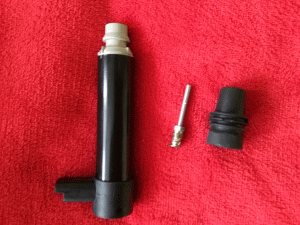

Cewka daje nam popalić damy radę zaadoptujemy nową i będziemy się cieszyć jazdą.
Ten temat wraca jak bumerang więc może się komuś przyda.
Na rynku dostępne są zamienniki z katamaranów fiat renault itp.
BERU ZS 347 -zamiennikiem
NG U5008-zamiennikiem
Różnica pomiędzy oryginalną cewką a zamiennikiem taka że:
Patrząc do ori tam gdzie wchodzi przewód zapłonowy jest gwint a w zamienniku nie ma gwintu.
Nowa cewka ma odlew z oczkiem do przykręcenia w samochodzie do dekla zaworowego(ten element będzie usunięty)
Potrzebne jeszcze będzie nakrętka z świecy,śruba M3 lub pręt gwintowany o długości 43 mm (tyle wyszło u mnie)szlifierka kątowa z tarcza do cięcia i listkową do szlifowania,nakrętka M3 jako kontra,oraz odwaga i chęć zrobienia modyfikacji!
Robota prosta i przyjemna
Nowa cewka zamiennik NGK
Pobierz Plik ściągnięto 8136 raz(y) 19,87 KB
Element z napisem zostanie odcięty i wirównany.
Także wzmocnienie pod gniazdem bedzie usuniete.
Widok nowej i starej cewki.
Pobierz Plik ściągnięto 8194 raz(y) 37,59 KB
Różnica wewnątrz cewki.
Pobierz Plik ściągnięto 8141 raz(y) 31,53 KB
Pret lub śruba M4 przycieta na 43 mm
Pobierz Plik ściągnięto 8142 raz(y) 42,71 KB
Pomiar
Pobierz Plik ściągnięto 8146 raz(y) 42,35 KB
Po szlifowaniu przed odcięciem trójkąta wzmacniającego przy gnieździe
Pobierz Plik ściągnięto 8188 raz(y) 35,3 KB
Przed finalnym montażem.
Pobierz Plik ściągnięto 8187 raz(y) 44,92 KB
Ważne aby wykonana redukcja dobrze była włożona do sprężyny,bo to jest gwarancją poprawnośći działania
Pobierz Plik ściągnięto 8151 raz(y) 32,66 KB

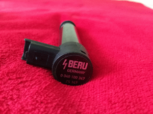

Wysłany: 2017-06-13, 09:00
Przyszedł czas że i ja zmierzyłem się z tematem cewki co prawda w moto mam wszystkie sprawne ale chciałem mieć jedną w zapasie :) cewka beru ZS 347 ale zamiast dorabiać z gwintu użyłem czpień starej świecy również beru autor tematu podaje długość 43mm mi wyszło 38 i tez jest dobrze co prawda nie jeździłem na tej modyfikacji ale moto odpala i na biegu jałowym wkręca się na obroty .
Pobierz Plik ściągnięto 7611 raz(y) 195,33 KB
Wysłany: 2017-06-13, 11:56
43 wzięło się z tego żeby nie było żadnych niespodzianek przy wkładaniu kabla na święcę.Po prostu wyeliminowanie jakichkolwiek luzów.

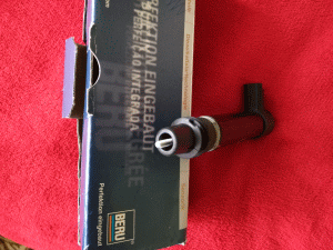

Wysłany: 2018-03-15, 12:16   Awaryjna cewka BERU
Witam, idąc mądrością kolegów postanowiłem wyprodukować Sobie awaryjną cewkę.
Po instruktażu przystąpiłem do eksperymentów.
Niestety po odpaleniu
- 30 s. moto zgasło
-kolejne odpalenie 30 s. moto zgasło
-kolejnym razem już nie odpalił
-zainstalowałem cewkę która była do tej pory (sagem) moto nie odpaliło
- kręciłem kręciłem .. w końcu załapał po 4-5 kręceniu.
Proszę kolegów o fachową opinie czy wykonałem którąś czynność niezgodnie z literą instrukcji.
Nadmieniam że cewki zamontowane w moto mam sprawne tylko zabezpieczam się przed wyjazdem wakacyjnym na Bałkany.
Pozdrawiam.

Wysłany: 2018-03-15, 15:23
Przejedź się konkretnie ,Moto musi się zagrzać,to raz. Może była świeca podlana, może mało prądu nie wiadomo.

Wysłany: 2018-06-09, 09:04
Wszystko już działa ważne aby sprężynka dotykała całą powierzchnią. :-) KKK dzięki za pomoc. 8-)
