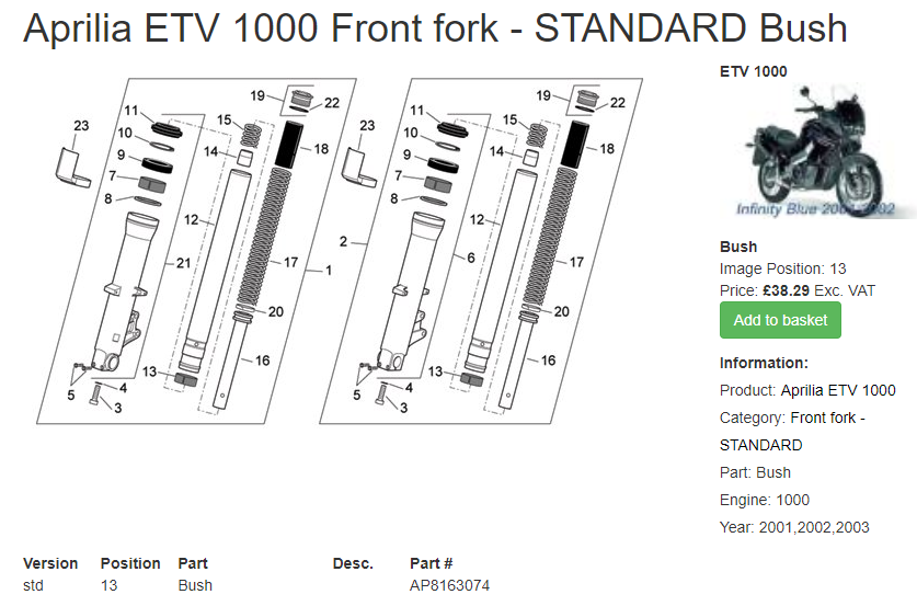

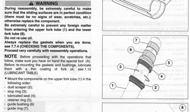

No i mam pierwszą zagadkę. Powiedzcie mi, proszę czy w waszych amortyzatorach też brakowało pierścieni oznaczonych na rysunku nr 7 (Rysunek o nazwie amortyzator.png)? U mnie po prostu ich nie było. Czy to może mieć jakiś wpływ na pracę zawieszenia? Niestety najpierw wymieniłem uszczelniacze a potem dopiero zajrzałem do serwisówki :roll: i mam wątpliwość czy nie będę musiał tego jeszcze raz rozbierać :evil: Morał - nie czytaj serwisówki ;-)
[ Dodano: 2018-10-25, 15:15 ]
Kurcze, a może jednak mam dobrze, bo na tym rysunku jest już tylko jeden "Bush" o numerze 13 (rysunek o nazwie amortyzator2.png). Coś tu się nie pokrywają rysunki :-/
