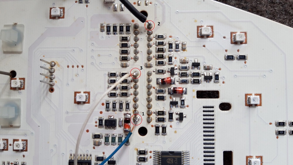

Inny problem, niejako współistniejący to brak części podświetlenia w prędkościomierzu i obrotomierzu. Kiedy wszystko jest w kupie i na motorze, podświetlenie wygląda jakby nie świeciła jedna skrajna LED przy maksymalnych wartościach RPM i V dla każdego z liczników. Po wielu próbach udało mi się zdemontować wskazówki zegarów, co jest kluczem dostępu do płytki drukowanej. Następnie zestawiłem testowy obwód elektryczny zasilany ze źródła 12V podłączając (-) do pinu 1 złącza 1-16 (punkt 1), (+) do pinu 12 złącza 1-12 (punkt 2). Zarówno lampki jak wskaźniki zareagowały poprawnie, bo dygnęły osie zegarów i zapaliły się na chwilę wszystkie LED. Za moment większość LED zgasła oprócz ABS, EFI oraz wskaźnika paliwa. Do tego momentu było podręcznikowo :mrgreen:

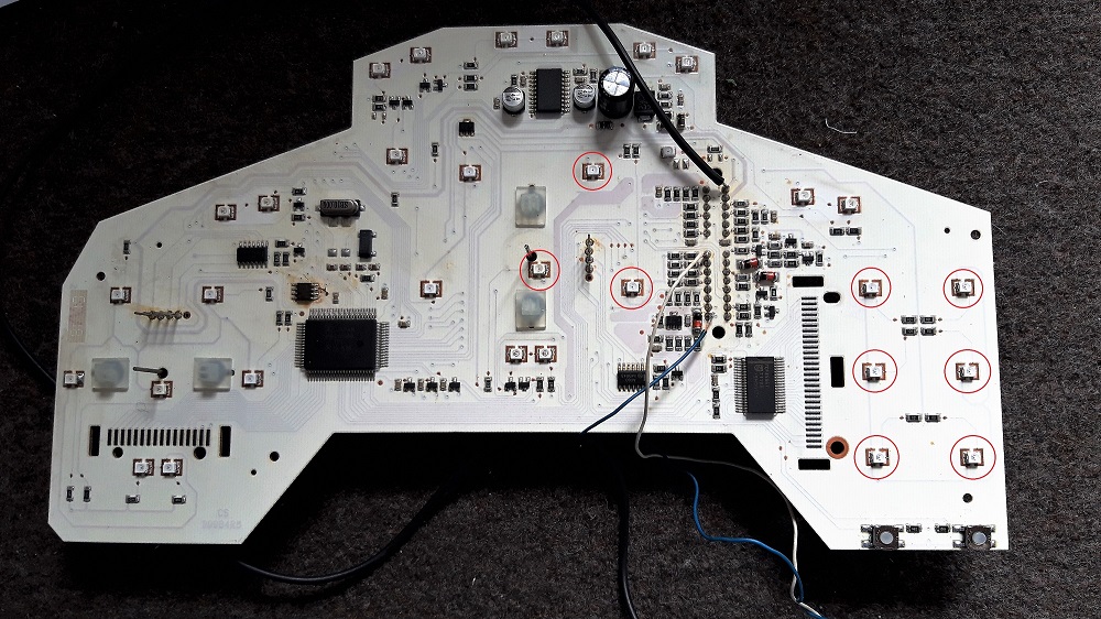

Żeby sprawdzić podświetlenie wskaźników podłączyłem (+) z tego samego źródła 12V do pinu 8 złącza 1-16 (punkt 3) opisanego 'Panel light supply' licząc na zapalenie LED podświetlających wskaźniki V i RPM. Jednak nastąpiło coś nieoczekiwanego, bo zajarzyła się (dosłownie) niebiesko jedynie część LED! Zabździły niemal niewidocznym światłem LED oznaczone kółeczkami na fotografii. Żeby było śmiesznie to dla RPM paliły się dwie LED pod polem licznika oraz całkiem jasno, czerwona LED podświetlająca wskazówkę. Dla V nie paliło się zupełnie nic, nawet pod wskazówką! Dla pola paliwa, temperatury etc. bździło sześć LED. Pisząc 'bździło' mam na myśli niemal niewidoczną emisję niebieskawego światła, kiedy powinno być światło wyraźne i ostre! Normalnie, kiedy wszystko jest w motorze na miejscu jak napisałem wyżej, podświetlenie paliwa i temperatury jest wyraźnie widoczne i nie mam z tym problemów. Usterka wychodzi tylko dla pojedynczych LED oświetlających część skrajnych pół dla maksymalnych wartości RPM oraz V.
Rodzi się pytanie, czy poprawnie zestawiłem obwód testowy, a jeśli nie to gdzie popełniłem błąd? W takim stanie nie mogę potwierdzić przypuszczenia, że wadliwe są konkretne LED. Ponieważ wątek zawierał wiele cennych wskazówek liczę na celną podpowiedź, bo sezon wprawdzie epidemiczny, ale jednak rozpoczęty i jeździć się chce :-P

Żeby układ testowy liczników zadziałał jak trzeba, należy oprócz (-) na pinie 1 kostki 1-16 podłączyć pin 8 tej samej kostki opisany Panel Light Supply oraz pin 12 kostki 1-12 opisany +12V From Ignition Switch i dodatkowo pin 11 tej kostki opisany +12V Permanent (Clock). I właśnie to ostatnie przyłącze pozwoliło zajaśnieć wszystkim LED panelu, a tym samym wyjaśnić która LED nie świeci! Wcześniej zignorowałem pin 11 (1-12) sugerowany opisem, że napięcie w tym miejscu jest niezbędne jedynie dla podtrzymania zegara. A okazuje się, że zasila także podświetlenie! Teraz tylko muszę znaleźć kogoś do roz- i zalutowania SMD na płytce i można będzie śmigać. Tu, niestety, poległem... :-(

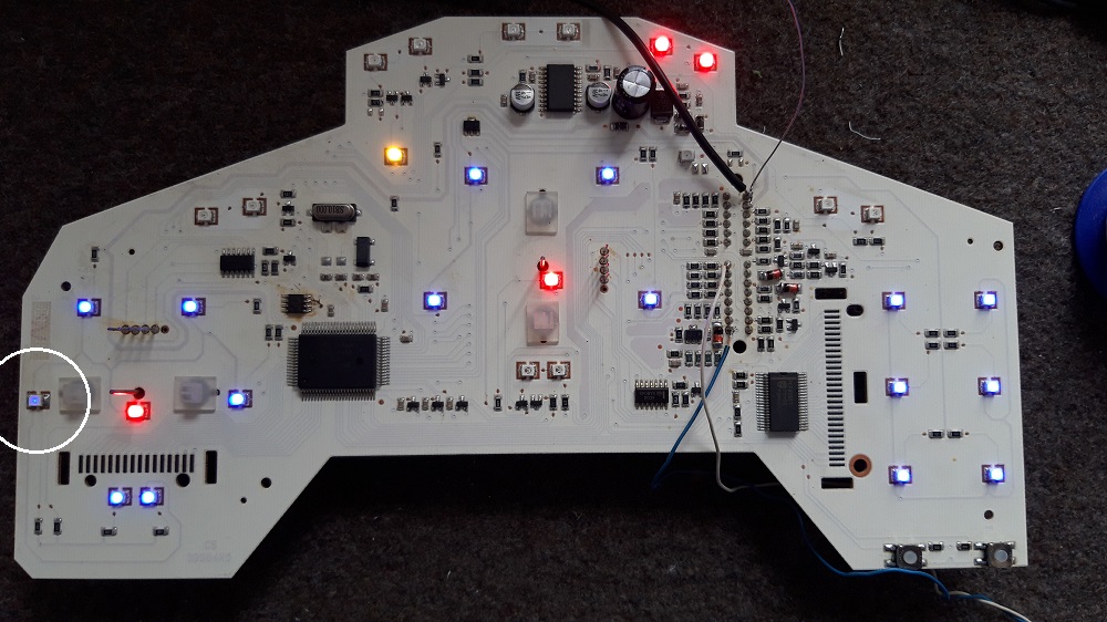

Michciobb, może nie doczytałeś do końca poprzedniej paplaniny, gdzie posługując się skrótami myślowymi oznajmiłem rozwiązanie problemu. Zasilanie wszystkich LED jest wymuszane podłączeniem (+) do trzech pinów wtyczek panelu liczników. Tak więc biegun dodatni 12V źródła zewnętrznego należy podłączyć do pinu 12 (mniejsza kostka autorska nazwa '1-12') opisany +12V From Ignition Switch oraz pinu 11 (to samo złącze) opisane +12V Permanent (Clock) oraz do pinu 8 (większa kostka nazwana '1-16') opisany Panel Light Supply. Dopiero te trzy plusy razem z minusem zasilania 12V dają piękną iluminację naszych zegarów!
Na dołączonym zdjęciu prezentuję zapalone LED; w białym okręgu zaznaczenia niesprawna LED licznika V, która nie świeci ale bździ. Analogicznie bździła LED licznika RPM, lecz niespodziewanie poprawiła się po dotknięciu lutownicą. Niemniej zrobiłem dodatkowe pomiary napięć oraz rezystorów wszystkich LED na płytce i finalnie zakwalifikowałem jedynie w/w do wymiany. Znalazłem człowieka ze stacją lutowniczą SMD na gorące powietrze, któremu zlecę demontaż i montaż. Dodatkowo wymieni elektrolity odpowiedzialne za działanie wyświetlaczy. Sam próbowałem na innej płytce wylutować podobne elementy, ale zarówno mój sprzęt jak umiejętności nie zdały egzaminu.
