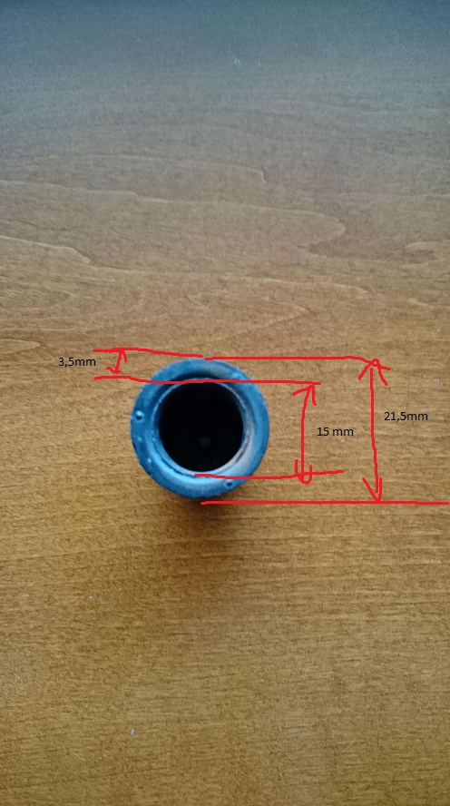

Z tego co mi wiadomo to te tuleje już nie są dostępne w ASO wiec wymyśliłem sobie, żeby dorobić je z jakiegoś innego materiału, który jest podatny na obróbkę skrawaniem...z tego co wiem to polipropylen by się nadawał. Czy ktoś z was mógłby mi zwymiarować taka tulejkę, bo w tym egzemplarzu, który posiadam nie ostała się ani jedna
Wysłany: 2018-02-02, 12:19

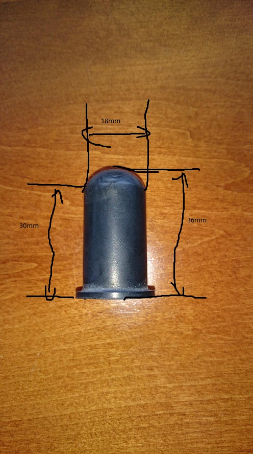

wybacz że tak koślawo ale artysta ze mnie marny :D
Pobierz Plik ściągnięto 1375 raz(y) 160,77 KB
Pobierz Plik ściągnięto 1385 raz(y) 148,97 KB
Wysłany: 2018-02-02, 12:32
Good job, dzieki
