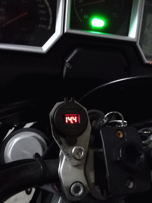

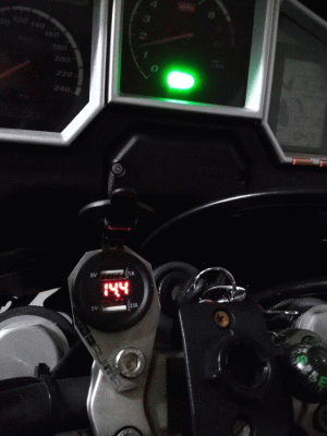

Witam, po przygodach z aku, regulatorem oraz przekaźnikiem rozrusznika postanowiłem zamontować sobie takie oto cudo.
Nasuwa mi się jednak pytanie ponieważ przewody dałem bezpośrednio do aku. Jaki pobór ma ustrojstwo ponieważ małe Kitajce na AliDrogoSpres nie wysłały h..jki instrukcji. i czy po długim postoju nie rozładuje aku :shock:

Ale że toto świeci się cały czas , nawet kiedy silnik nie pracuje ? Jeżeli tak to jakiś pobór mocy na pewno jest . Jaki, możesz sprawdzić wpinając w obwód amperomierz ( oczywiście szeregowo :-) ) . Pewnie nie jest to dużo ale przy długim postoju może mieć znaczenie .

Trzeba było zrobić przez przekaźnik po stacyjce i wtedy jeszcze miałbyś możliwość zrobienia dodatkowego gniazda zapalniczki czy np zasilania navi albo dodatkowych halogenów.Tak to akku padnie po czasie.
Wysłany: 2018-03-15, 19:41
dokładnie.. wepnij amperomierz i będziesz wiedział..:)
PS przy okazji.. później wepnij woltomierz i zobacz co te wskazania są warte, bo jakoś takiemu wskaźnikowi za 2.5 dulara nie wierzę zbytnio :]

Jeżeli faktycznie masz tam tylko dwa przewody to zrób tak jak Krzysiek pisze - wepnij to przez przekaźnik i po sprawie . Właściwie to musisz tak zrobić .
