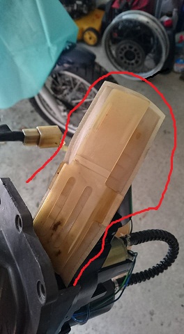

przyszła i moja kolej na wymiane filtra paliwa dziś kupiłem filtr firmy mann wk 42/2 wymiarowo jest taki sam no może 4mm węższy.i pytanko co to jest (to co zaznaczyłem na czerwono ,pływak?) to tez powinienem wyczyścić ? i drugie pytanko ten kabel co jest podłączony to filtra po co on jest ? z góry dzięki za info :)
Plik ściągnięto 5882 raz(y) 46,23 KB
Plik ściągnięto 5882 raz(y) 51,91 KB
Wysłany: 2018-01-05, 17:07

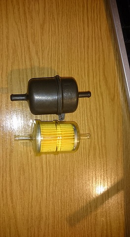

Tomek nie zakładaj tego filtra. To nie jest zamiennik. Ten co jest na zdjęciu jest filtrem przepływowym niskiego ciśnienia jest bardzo prawdopodobne że cisnienie pompy go rozwali a w najlepszym przypadku filtr sie rozwarstwi i w efekcie przytka cały dopływ paliwa w naj mniej oczekiwanym momencie. Poczekaj do poniedziałku to podeśle tobie zamiennik Mana ale odpowiedni. Teraz nie pamietam mam zapisane w robocie. No chyba że zagadasz do fakira on ma ten zamiennik zapisany, może bedzie szybciej. Jak juz. Będziesz montował daj znać powiem co zrobić z kabelkiem
ps. Pisze z telefonu wi3c sorki za ewentualne bledy.
Wysłany: 2018-01-05, 17:10
wow dzięki za info mogłem sobie biedy narobić już pisze do fakira na priv a powiedz mi jeszcze ten filtr musi byc plastikowy czy może byc metalowy ponoć zakładają metalowy i nic się nie dzieje
Słoniu a może Ci chodzi o ten filtr Mann MWK 44 ?
Wysłany: 2018-01-05, 17:20
Moze byc metalowy zamienniki mahle i knecht są metalowe i dawają rade no i jest magiczny kabelek😄 który w przypadku metalowych jest bardzo wskazany
