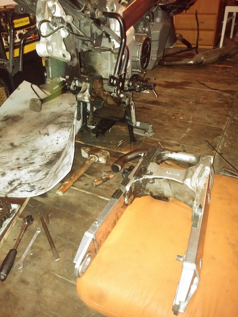

Cały kolektor wydechowy trzeba ściągać, żeby wahacz wyszedł? Odkręcenie tylko przy tylnym cylindrze nic nie daje. Nie idzie rozłączyć przykręcanej do cylindra części kolektora z resztą. Wszystko siedzi ciasno i szpilki trzymają.
Wysłany: 2017-09-20, 14:52
ja odkręcałem tylko kolektor przy tylnym cylindrze odkręciłem wydechy na mocowaniu i całośc opuściła mi sie w dół co umożliwiło wyjęcie wahacza nie trzeba ściągać całego kolektora ale co prawda trochę nagimnastykować się trzeba :) operacja nie jest trudna na pewno dasz radę:)
Wysłany: 2017-09-20, 15:28
Udało się!
Wysłany: 2017-09-20, 15:36
no dobra ale jak odkręcisz kolektor od tylnego cylindra i wyjmiesz go całkiem to Ci sie opuści nie ma bata i nie zapomnij zdjąć sprężyn z rur dolotowych od tego kolektora i od rury poniżej , ja robiłem tym sposobem :)
oo to jak sie udało to super :)
Wysłany: 2017-09-20, 16:37
No dało radę tak jak opisałeś. Niestety bieżnio-tulejka do wymiany, a i samo łożysko igiełkowe też nie chce wyjść po dobroci. Jutro znowu się zakręcę po tokarzach, czy nie dorobi który tulei.
Pobierz Plik ściągnięto 3006 raz(y) 290,54 KB
Wysłany: 2017-09-20, 17:26
skvrnsk tak jak Ci pisałem kiedyś na priv owszem tokarz Ci dorobi ale wszystko zależy z jakiego materiału przerabiałem temat żeby uzyskać chociaż zbliżony efekt co do oryginału materiał musi być zahartowany według mnie szkoda zabawy bo nie masz pewności czy to co wytoczy fachowiec wytrzyma ja kupiłem oryginał i jest git tak jak być powinno :) poza tym oryginalna tuleja jest jeszcze azotowana i szlifowana. A która tuleje masz do wymiany ?
Wysłany: 2017-09-20, 17:32
W wahaczu jest jedna tulejo-bieżnia w łożysku igiełkowym. Tokarz potwierdzał to co mówisz, ale wspomniał też że mógłby dotoczyć takie bieżnie z brązu. Nie znam się, nie wiem jaką to by miało wytrzymałość.
A swoją drogą, jak te łożyska nie mają rdzewieć, jak po zdjęciu wahacza zlałem z niego pół litra wody, a wewnętrzny oring był w strzępach.
