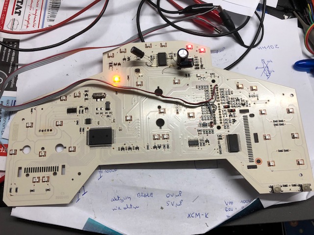

Witam, pomagam koledze naprawić licznik. Objawy są takie, że świeci sie kontrolka EFI, zarzy kontrolka rezerwy. Poza tym nic nie świeci i nic nie działa. Licznik był juz u dwóch fachowców, ale nikt nie dał rady naprawić. Kondensator elektrolityczny został wymienione, lecz to nic nie pomogło. Napiecie VO1 z układu L4938 wynosi 5V, natomiast VO2 0V.
Wiem, że na tym forum jest wiele życzliwych ludzi, ktorzy na pewno pomoga.
Z gory dziekuje za pomoc. Pozdrawiam.
Ponizej zdjecie z podlaczonym zasilaniem do GND oraz +12V from Ignition Switch.
Widok plytki licznika po podlaczeniu 12V
Pobierz Plik ściągnięto 2320 raz(y) 110,99 KB

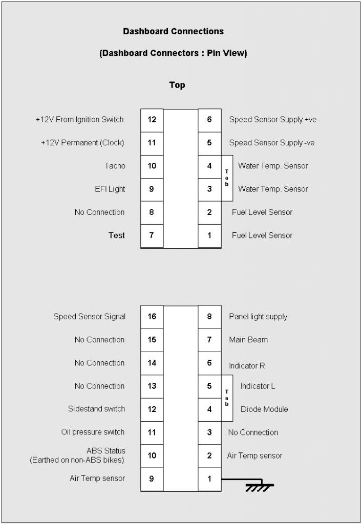

A podałeś też 12 V na pin 11 (permanent)
Pobierz Plik ściągnięto 2339 raz(y) 60,7 KB

Tak podałem też +12V na pin 11. Jeśli podałem napiecie na ten pin, to oświeca sie diona LED żółta z lewej strony licznika, natomiast jeśli zdejme napiecie +12V Permanent (Clok), to tylko dioda LED z lewej strony gaśnie, a pozostałe świecą bez zmian.

Na tą chwilę to myślę, że:
1) pin 11 to permanent czyli tu powinno być podane na stałe
2) pin 12 to napięcie po włączeniu zapłonu (może być ważna kolejność)
3) Czego oczekujesz jak masz odłączone wyświetlacze. Procesor ich nie widzi więc może się wieszać.
4) Nie mam teraz licznika, żeby sprawdzić, ale podstawowa sprawa sprawdzić czy wszystkie napięcia wychodzą ze stabilizatora i dochodzą do właściwych elementów. Stabilizator ma oznaczenie L4938ED - znajdziesz notę aplikacyjną w necie.

3) Czego oczekujesz jak masz odłączone wyświetlacze. Procesor ich nie widzi więc może się wieszać. - Z podłączonymi wyswietlaczami i ustrojami wskażnikow nic sie nie zmienia. Na wyswietlaczach ciemno, wskazowki stoja niezaleznie od podłączenia.
Tak jak pisałem w pierwszym poście z układu scalonego L4938 napiecie Vo1 = 5V, natomiast z Vo2 = 0V. Układ wymieniłem i dalej jest to samo.
czy spotkałeś sie z korozją przelotek, ktore są rozwarciem?
Wysłany: 2019-10-02, 22:15
Czytając tematy o tej płytce, to jest bardzo możliwe. Można znaleźć wątki, w których główne ścieżki zasilające były bocznikowane kawałkami przewodów.
Za jakieś dwa tygodnie będę mieć licznik na stole to mogę pomierzyć, gdzie powinny być poszczególne napięcia.
