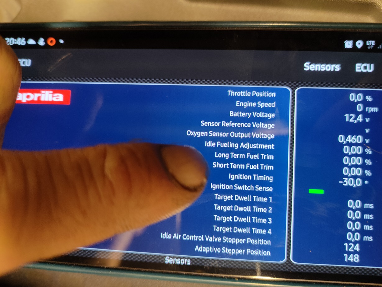

Zaraz po zakupie motocykla zrobiłem regulację zaworów, naprawiłem problem z nagrzewającymi się kablami od alternatora, wymieniłem wężyki od podciśnień, zmieniłem uszczelniacze na wtryskach, wymyłem wtryski w myjce ultradźwiękowej, wymieniłem wszystkie świece i kable oraz cewki zapłonowe, wymieniłem też standardowo filtr powietrza, oleju i paliwa. Motocykl po wszystkich tych zabiegach odpalał, ale prychał i strzelał w przepustnice. Wgrałem mu nowe mapy catfisha, co trochę pomogło, ale po zgaszeniu i zapaleniu motocykla, objaw wrócił. Motocykl tak jakby przerywał na przednim cylindrze mimo,że jest iskra. Dodam jeszcze, że po podpięciu tune ECU nie pokazuje 3 parametrów (korekt paliwa) tych co na zdjęciu. Sprawdziłem też czujnik temperatury i jest różnica między wskazaniem na liczniku, czyli prawy czujnik, a lewy czujnik, czyli ECU (106 na liczniku, a 96 na kompie). Czy to normalne? Wiecie może w czym problem? Już mi ręce opadają i męczę się z tym 3 miesiące

Po mapach robiłeś adaptację/reset TPS?? zasadniczo nie znam się na androidowej wersji wole "po kablach" ale coś tu nie balanga

Tak, tak robiłem reset TPS.
Jedna cewka, ta pod siedzeniem miła przebicie, ale wymieniłem wszystkie 4, na cewki NGK przerabiając je zgodnie z instrukcją z forum.
