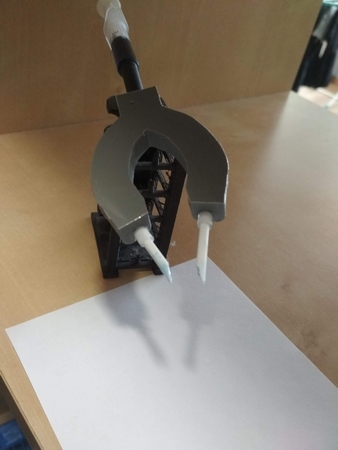

Wicher napisał/a:
Problemem podwójnej dyszy jest to, że jej końcówki są dla siebie odpowietrznikiem, więc na postoju opróżniają się....
Bardzo możliwe, że masz rację ale czy w każdym przypadku?
Jest coś takiego jak napięcie powierzchniowe cieczy. Liczę na to, że przy odpowiednio małej średnicy rurki, słup cieczy jaki powstanie pomiędzy dwoma otworami wylotowymi z dualinjectora może być na tyle mały, że nie przezwycięży siły przyciągania pomiędzy molekułami oleju :roll: .
No właśnie, nie omieszkam to sprawdzić "na biurku" :-D

michciobb napisał/a:
Wicher napisał/a:
Nie wiem czy w każdym przypadku, musialbym zagłębić się w jakąś zawiłą mechanikę płynów, co w tym przypadku raczej nie ma sensu. Natomiast w przypadku posiadanego przeze mnie scotoilera z dual injectorem, takie zjawisko mialo miejsce.
Nic nie wiem na temat napięcia powierzchniowego cieczy, ale obawiam się, że jak zrobisz za mały otwór, dla potwierdzenia swojej tezy(w momencie spoczynku urządzenia może być ok), to możesz mieć psikusa w czasie jego pracy, bo przy zbyt małym otworze dozującym(zwężka dyszy), nie uzyskasz odpowiedniego ciśnienia roboczego(spadnie ono na dyszy) i moga być problemy z dawkowaniem. Będzie zawsze za mało środka smarnego na łańcuchu niezależnie od ustawionego wydatku smarowidła(paradoks hydrodynamiczny?)

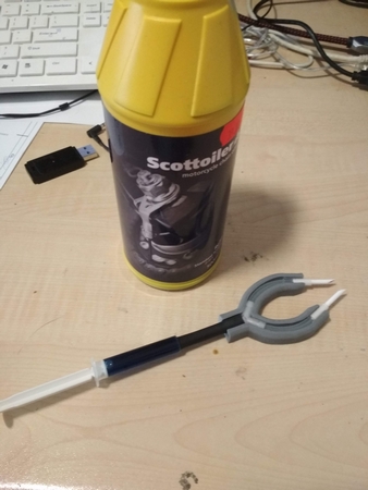

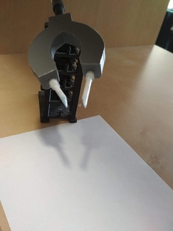

Jedyny paradoks jaki znam to ten z kotem i kanapką posmarowaną masłem :-D
Jeśli chodzi o empiryczne potwierdzenie postawionej tezy :shock: to donoszę, że przez 4 godziny nie spadła ani jedna kropelka, nawet się nie zrobił menisk wypukły.
Wniosek z doświadczenia:
W przypadku mojej dyszy problem o którym piszesz nie występuje :mrgreen:

Wicher napisał/a:
obawiam się, że jak zrobisz za mały otwór, ...
jest i na to rozwiązanie: wystarczy nie zrobić za małego otworu. 8-)
